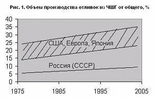

В чугунолитейном производстве накоплен значительный практический опыт внепечной обработки; предложены и реализованы на практике эффективные методы и устройства для десульфурации и модифицирования жидкого чугуна (получения ЧШГ, рис. 1).

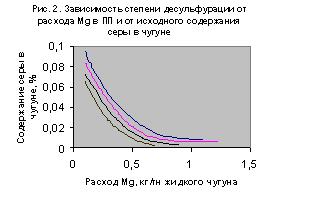

Известны способы десульфурации чугуна подачей шлаковых смесей на дно ковша, порошковых смесей и гранул через погружную фурму с одновременной продувкой нейтральным газом через днище (пористую пробку), путем введение порошковой проволоки (ПП) с различными наполнителями.
Наиболее простым, экологически чистым, а также сравнительно недорогим является последний вариант с использованием в качестве наполнителя гранулированного магния с инертными (подавляющими пироэффект) добавками.
Расход магния на десульфурацию чугуна при таком способе составляет 0,3-1 кг на 1 тн расплава в зависимости от исходного и требуемого содержания серы.
Для получения шаровидного графита также используют ряд способов «позднего модифицирования» (вне печи):
