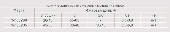

СМЕСЕВЫЕ МОДИФИКАТОРЫ
Смесевые модификаторы устраняют карбидообразование в чугунах с пониженным содержанием кремния. Их применение обеспечивает одинаковые структуру и свойства чугуна во всех объемах разностенных отливок.
Модификаторы поставляются фракции 0,3-3,2 мм или любой другой по заявке потребителя.
