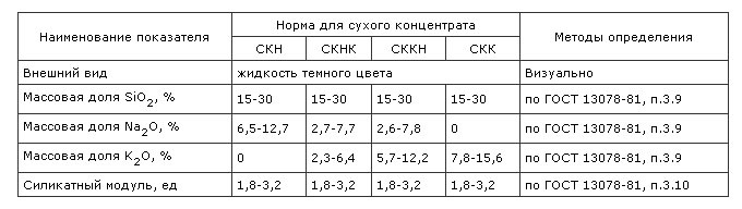

СУХОЙ КОНЦЕНТРАТ ДЛЯ СКОРОСТНОГО ПРИГОТОВЛЕНИЯ ЖИДКОГО СТЕКЛА
Технические условия ТУ 5743-001-31178039-2001
Настоящие технические условия распространяются на сухой концентрат (СК) для скоростного приготовления водных растворов жидкого стекла, используемого в качестве связующего материала для различных целей, в том числе для обмазок металлических сварных электродов, футеровок сталеплавильных электропечей, разливочных ковшей, при изготовлении литейных форм и стержней, а также в качестве водо-ограничительных материалов при ремонте нефтедобывающих скважин, для их гидроизоляции и для приготовления пасты, закачиваемой в нагнетательные скважины с целью повышения нефтеотдачи нефтеносных пластов.
Сухой концентрат представляет собой порошкообразное вещество, поставляемое потребителю в полиэтиленовых мешках, и используется для скоростного приготовления водных растворов жидкого стекла непосредственно на месте потребления путем добавления к расчетному количеству концентрата необходимого количества воды.
В зависимости от назначения потребитель заказывает сухой концентрат с заданными показателями по химическому составу и силикатному модулю. Сухой концентрат поставляется по химическому составу для приготовления жидкого стекла: натриевого (СКН), натриево-калиевого (СКНК), калиево-натриевого (СККН), и калиевого (СКК).
СКН и СКНК используется преимущественно в качестве связующего материала в литейном производстве, а СККН и СКК – для приготовления обмазок сварочных электродов и смесей для футеровки плавильных агрегатов и разливочных ковшей в металлургии.
1. Технические требования
1.1 Сухой концентрат для скоростного приготовления жидкого стекла должен соответствовать требованиям настоящих технических условий.
1.2 Сухой концентрат контролируется по следующим показателям: содержанию диоксида кремния (SiO2), оксидов щелочных элементов (Na2O, K2O), их соотношению, характеризуемому, как силикатный модуль – «М».
1.3 По указанным показателям жидкое стекло, приготовленное из сухого концентрата должно удовлетворять требованиям и условиям, приведенным в таблице.

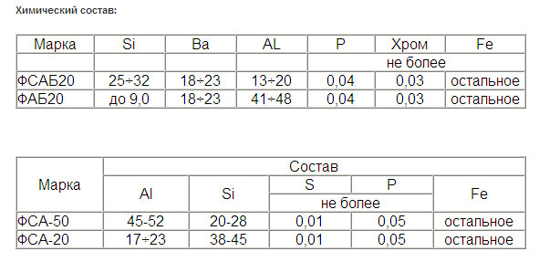

Ферросиликоалюминий, алюмобарий.
Наше предприятие приступило к производству модификаторов для обработки чугунов: ферросиликоалюмобарий и алюмобарий применяемые для снятия отбела на отливках из чугуна различных марок, а также комплексный раскислитель ферросиликоалюминий. Материалы прошли лабораторные и промышленные испытания.
Данные модификаторы в отличие от применяемых в чугуно-литейных цехах ФС65Ба2; ФС65Ба4 и ФС65Ба20 характеризуется высокими противоотбеливающими свойствами, повышают жидкотекучесть чугунов и способствуют удалению неметаллических включений из металла.
