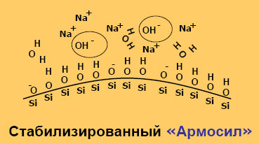

«СИЛАРМ» представляет собой водную дисперсию коллоидного кремнезема, состоящего из плотных сферических частиц диаметром 4-5 нм, стабилизированных ионами натрия. Дисперсия содержит поверхностно-активное вещество, которое позволяет приготовить суспензию связующего со всеми известными в литейном производстве огнеупорными наполнителями.
Кроме того, отмечается отличная смачиваемость суспензии по отношению ко многим модельным составам (ПС, МОН-10КЭ, МАИ и др.), что позволяет получать более высокую чистоту поверхности деталей и исключает образование дефекта отливок по керамическому засору от формы.
Силарм можно применять для изготовления как единых многослойных оболочковых форм ЛВМ, так и комбинированных с этилсиликатными и/или жидкостекольными слоями.
Частицы «СИЛАРМ» выращиваются из отдельных молекул SiO2 в процессе полимеризации. Процесс полимеризации позволяет точно контролировать как размер частиц, так и их распределение. Частицы «СИЛАРМ» очень малы. К примеру, вес одной частицы плавленного кварца размером ~ 45 мкм равен весу порядка миллиона частиц «СИЛАРМ».
Однородность размеров частиц и их распределение указывает на превосходную систему контроля процесса изготовления «СИЛАРМ» и позволяет нашим заказчикам точно контролировать свои процессы.
Кремнезем в «СИЛАРМ» - аморфный (не кристаллический) Si02) подобный плавленому кварцу, часто используемому в качестве огнеупора в промышленности. Поэтому у него очень низкий коэффициент термического расширения, подобный плавленому кварцу.
  • В отличие от жидкого натриевого стекла, густого и вязкого, вязкость «СИЛАРМ» почти подобна вязкости воды. При этом большая часть марок «СИЛАРМ» содержит не менее 25% Si02 (по весу).
  • Частицы «СИЛАРМ» не скапливаются и не осаждаются, потому что каждая частица имеет отрицательный заряд. Частицы отталкиваются друг от друга и находятся во взвешенном состоянии. Величина заряда для большинства марок «СИЛАРМ» зависит от величины рН, которая равна 9,5-10,5 ед.
