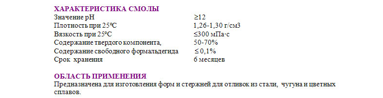

Фенольная смола «SQJ610» для Resol-CO2 - процесса
КРАТКОЕ ОПИСАНИЕ
Связующее «SQJ610» является фенольной щелочной смолой и предназначена для изготовления песчаных смесей, отверждаемых СО2. Данный процесс является одним из самых современных и высокопроизводительных способов получения форм и стержней для литейного производства. Не требуется дополнительного специального оборудования, и модельная оснастка может быть выполнена из различных материалов.
ТЕХНИЧЕСКИЕ ОСОБЕННОСТИ
  • Отсутствие азота, серы и фосфора в смоле снижает количество дефектов в отливках.
  • СО2 – не токсичный газ и процесс является экологически безвредным.
  • Приготовленную смесь можно использовать в течение трех дней.
  • Устраняет появление горячих трещин и улучшает качество литой поверхности.
  • Формы и стержни не склонны к поглощению влаги.
  • Возможно использование различных песков.
