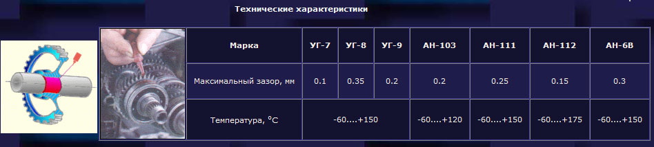

Анаэробные клеи для посадочных соединений (втулок, подшипников и др.)
Фиксация скользящих соединений - подшипников, заглушек, шестерней, втулок и других видов соединения металлических поверхностей.
Посадка с натягом при соединении деталей требует дорогостоящей механической обработки с .жесткими допусками, тяжелого прессового оборудования. При сборке возникают напряжения, деформация валов, втулок, повышается процент брака.
Использование анаэробных герметиков позволяет перейти на посадку с зазором, отказаться от накатки валов при одновременном увеличении предела прочности на сдвиг.

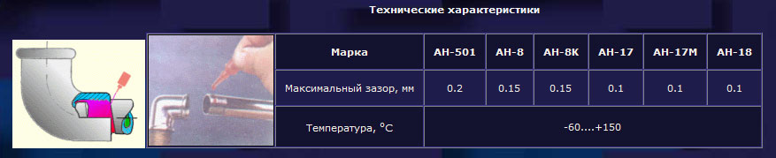

Анаэробные клеи для фланцевых соединений и трубных резьб
Уплотнение трубных резьб и фланцевых соединений.
Обычные средства уплотнения (механические, приспособления из металла, резины и др.), как правило, изготовляются из дефицитных материалов, требуют больших затрат труда и средств. Они часто оказываются технически непригодными: разрушаются под действием вибрации и нагрузок, растворяются в агрессивных жидкостях, загрязняют рабочую среду. Анаэробные герметики в чистом (уплотнительным материалом является только анаэробный герметик) или комбинированном (при нанесении состава на металлическую прокладку) виде обеспечивают уплотнение, выдерживающее давление газов до 40, жидкостей до 60 МПа, тряску, вибрацию.
