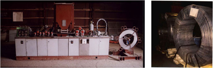

  • ПОРОШКОВАЯ ПРОВОЛОКА с различными наполнителями;
  • ТРАЙБ-АППАРАТ малогабаритный одно- или многоручьевый для подачи порошковой проволоки в стальковш;

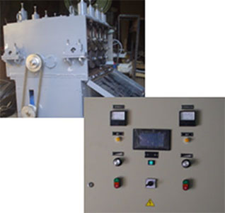

ТРАЙБ-АППАРАТЫ
Осуществляют подачу, как порошковой проволоки, так и алюминиевой катанки.
Возможно одно-, двух-, трех- и четырехручьевое исполнение.
ТЕХНИЧЕСКИЕ ХАРАКТЕРИСТИКИ ТРАЙБ-АППАРАТА:
  • скорость подачи проволоки – 0,3…0,7 м/с;
  • длина вводимой проволоки за 1 цикл – до 1000 м;
  • мощность ЭД на каждый ручей – по 7,5 кВт;
  • число оборотов ЭД – 1000 об/мин;
  • габариты 1500х800х1000 мм;
  • масса – не более 1000 кг;
  • установка дистанционного пульта управления - до 100 м;
  • программирование режимов работы;
  • адаптирован для алюминиевой катанки;
  • независимая работа каждого ручья;
  • большой момент на низких скоростях;
  • регулировка количества вводимых материалов.
ОТЛИЧИТЕЛЬНЫЕ ПРЕИМУЩЕСТВА:
·         легкодоступная электроника;
·         интеллектуально-легкое программирование;
·         раздельная подача по любой программе;
·         возможность удаленного управления процессом: через SMS, Internet;
·         совместимость со всеми известными протоколами связи: Siemens и др.;
·         электронная запись данных, компьютерная обработка
ВВЕДЕНИЕ В РАСПЛАВ МЕТАЛЛА ПОРОШКОВОЙ ПРОВОЛОКИ ПОЗВОЛЯЕТ:
  • снизить содержание серы в стали и чугуне до концентрации менее 0,005%;
  • изменять количество, форму и состав неметаллических включений в стали; обеспечивать точное соблюдение в узких пределах допуска заданного химического состава металла;
  • рафинировать металл от кислорода, азота и водорода и пр.;
  • производить микролегирование, доводку металла перед разливкой на МНЛЗ.
