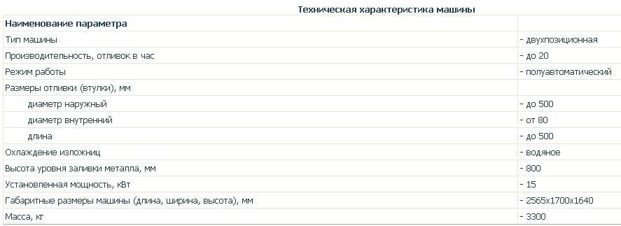

Машина центробежная двухроторная модели 4986.
Машина работает в полуавтоматическом режиме с ручной заливкой жидкого металла во вращающуюся металлическую форму (изложницу).
Машина оборудована:
  • пневматической системой выталкивания отливки (втулки) из изложницы в приемный лоток;
  • трехступенчатой клиноременной передачей привода вращения изложницы;
  • механизмом подвода и отвода приемного лотка;
  • водяным охлаждением корпуса изложницы.
В конструкции изложницы предусмотрена возможность производства отливок с разным наружным диаметром путем использования съемных вкладышей, оформляющих наружную поверхность отливок.
