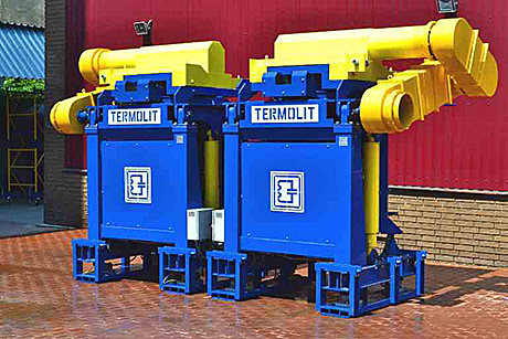

ИНДУКЦИОННЫЕ ПЛАВИЛЬНЫЕ ПЕЧИ
ООО "Термолит" серийно производит индукционные плавильные печи серии ИТПЭ от 30 кг до 2500 кг.
Индукционные печи серии ИПТЭ предназначены для расплавления и перегрева чугуна, стали, нержавеющей стали, цветных металлов. Электропечи применяются в литейных цехах машиностроительных заводов, а также в цехах точного литья малых предприятий для получения отливок высокого качества.
Основные преимущества индукционных плавильных печей ООО "Термолит":
- При изготовлении печей используются новые экологически чистые и качественные материалы, не применяется асбест.
- Используются более надежные комплектующие - чешские и немецкие среднечастотные конденсаторы.
- В печах применяются надежные тиристорные преобразователи частоты нового поколения с автоматической подстройкой частоты во время плавки.
- Более высокая мощность плавки.
- Рассчитаны и оптимально подобраны индуктивности индукторов и соединительных линий, емкости конденсаторных батарей, в результате чего, потери в печном контуре сведены к минимуму, этим достигнуто:
- более высокая производительность;
- большая эффективность в расходе электроэнергии;
- более высокий коэффициент полезного действия печей.
- В производстве электропечей применяются современные передовые технологии.
- Штоки гидроцилиндров защищены от брызг металла.
- Существенно повышена надежность и безотказность работы печей.
- Повышена безопасность эксплуатации печей.
