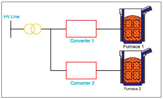

4-СИСТЕМАРАСШИРЕННОЙМОЩНОСТИ
Схема системы расширенной мощности
Cистема расширенной (распределенной) мощности называется другими производителями «DualTrack» или «TwinPower».
В чем преимущественное отличие? Наличие двух полно-мощных плавильных преобразователей.
В этой системе два преобразователя с одинаковой мощностью. На практике один трансформатор используется для плавки, другой - для выдержки или плавки.
Мощность может варьироваться от <0> до максимальной для каждой печи, в любом соотношении в зависимости от области применения для поддержания постоянной температуры расплавленного металла. За счет этого повышается производительность печей.

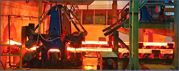

EGES МИНИ ЗАВОДЫ ДЛЯ ПРОИЗВОДСТВА СТАЛИ И РЕШЕНИЯ «ПОД КЛЮЧ»
Такие комплексы оборудования предусматривают производство стали в количестве 600 000 тонн в год с использованием всех связанных процессов от подготовки лома и до системы прокатного стана. Проект в основном состоит из:
• Системыподготовки шихты,
• Системы загрузки лома,
• Системы индукционной плавки,
• Рафинирующей печи-ковш(LRF),
• Машины непрерывного литья заготовок (МНЛЗ),
• Печи для нагрева заготовок,
• Прокатного стана
