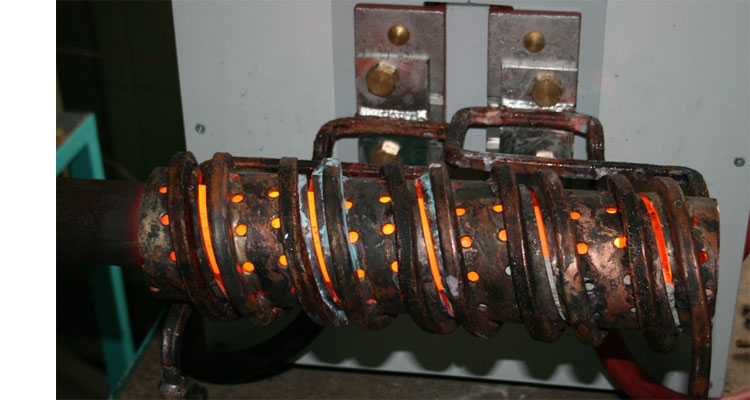

 ИНДУКЦИОННЫЕ НАГРЕВАТЕЛЬНЫЕ УСТАНОВКИ
Индукционные нагревательные установки предназначены для сквозного нагрева заготовок прутков, труб и других изделий под пластическую деформацию для различных технологических целей на предприятиях машиностроения. Нагреваемые заготовки могут иметь круглое или прямоугольное сечение. Средний диапазон типоразмеров: от d= 5 мм до 400 мм, квадрат от 5 х 5 мм до 300 х 300 мм.
Применение индукционного нагрева в машиностроении всегда приводит к повышению качества продукции, резкому увеличению производительности и улучшению экологической обстановки.
