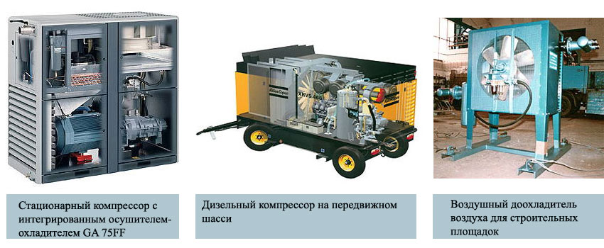

Поставляется комплектное оборудование снабжением сжатым воздухом, включая компрессоры, охладители-осушители, ресиверы, разделители масло – вода.

Компрессорная техника
Получение свежего воздуха и его очистка
Вам нужны компрессоры, соответствующие следующим требованиям: возможность установки без ограничений на различных объектах, гарантия быстрого, бесперебойного функционирования, низкие расходы на обслуживание, длительный срок службы и надежность, соответствие требованиям защиты окружающей среды.
Наш ответ на это:
Электрические компрессоры типа GA или для строительных площадок дизельные компрессора типа XA(S) и XAH(S).
На эти компрессоры можно положиться. Сконструированы по запросам рынка, построены в соответствии с жёсткими нормами Atlas Copco . Они проверены в самых тяжёлых условиях эксплуатации. Производительность и качество воздуха гарантируется. Atlas Copco всегда немного опережает конкурентов.
Фирма Kiess поставит Вам, кроме того, следующие принадлежности:
  • Ресивера
  • Воздухо-водяные доохладители.
  • Охладители-осушители
  • Маслоотделители
  • Разделители масло-вода и т.д.
