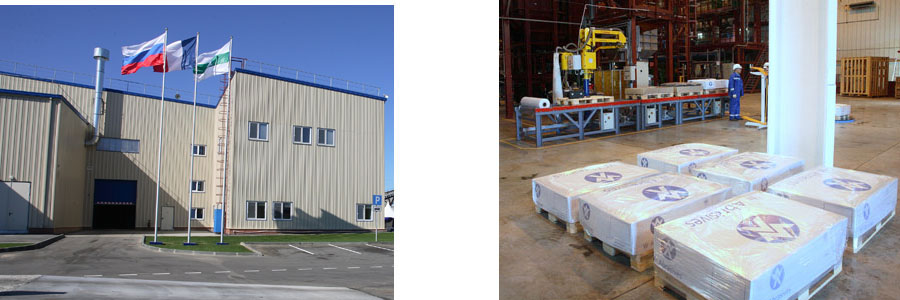

Корпорация WINOA – мировой лидер в производстве стальной дроби и оказанию сопутствующих услуг, позволяющих существенно сократить себестоимость процесса обработки дробью. В России корпорация представлена современным высокотехнологичным заводом по производству дроби – ЗАО «ВА Курган» и официальным коммерческим представительством в России и странах СНГ – ООО «Вилабратор Аллевар Урал».
Официальное представительство компании – ООО «Вилабратор Аллевар Урал», успешно работающее уже более 10 лет в третьей - промышленной столице России - Екатеринбурге располагает многолетним, всесторонним опытом в вопросах применения абразивов и современными знаниями в сфере эффективной эксплуатации оборудования. Сотрудники компании всегда готовы оказать консультационную поддержку, провести экспертизу оборудования и обучение сотрудников заказчика. Уже более 10 лет «Вилабратор Аллевар Урал» реализует стальную литую, колотую, рубленую и нержавеющую дробь в различных ценовых диапазонах производства сразу нескольких заводовкорпорации  WINOA (Франция) - WINOA, MUTA (Словения), а с 2010 года еще и продукцию «ВА Курган» (Россия).
В 2010г. состоялось торжественное открытие завода по производству стальной дроби на территории РФ в г. Курган. Завод был спроектирован французскими и российскими специалистами на основе многолетнего опыта компании, с использованием самых прогрессивных технологий и ноу-хау, полученных на других 13 заводах корпорации во всем мире. На сегодняшний день данный завод является самым современным дроболитейным производством не только в России, но и в мире.
Современное оборудование завода и технологии позволяет выпускать абразивы с высокой ударной стойкостью и более щадящие по отношению к износу  оборудования.
