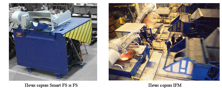

Для плавки черных металлов ABP Induction предлагает приведенные ниже серии среднечастотных индукционных тигельных печей в максимальной степени приспособленные для различных применений и производственных требований:
  • Серии Smart FS и FS – емкостью от 250 кг до 6000 кг с источниками питания мощностью от 250 кВт до 4800кВт
  • Серия IFM – высокопроизводительные индукционные тигельные печи емкостью от 6т до 37т мощностью до 16000 кВт

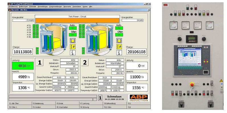

СИСТЕМЫ УПРАВЛЕНИЯ
Система управления использует современные средства автоматизации и информационной техники. Осуществляя непрерывный автоматический контроль плавильной системы она гарантирует ее надежность. При этом возможно управление всем процессом плавки, как в ручном, так и в автоматическом режиме с постоянным контролем и регистрацией всех необходимых параметров процесса и установки.
Система имеет программы для осуществления следующих процессов:
  • Автоматическая плавка металла
  • Автоматическое спекание футеровки
  • Автоматический ввод печи в эксплуатацию после перерыва в работе ( «холодный старт»)
  • Автоматический режим выдержки металла в печи при постоянстве его температуры
В процессе работы контролируются, отображаются на экране промышленного компьютера и фиксируются:
  • Количество металла в печи
  • Электрические параметры режима работы
  • Температура воды в каждой цепи водоохлаждения
  • Контроль состояния футеровки печи
При отклонении контролируемых параметров от допустимых значений подается звуковой и визуальный сигналы

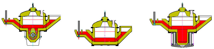

В производственной программе компании установки PRESSPOUR® серии ОСС с индукционным подогревом расплава и POUROMAT серии OCU без подогрева расплава.
В установках обеих серий используется так называемая «чайниковая» конструкция с 2-мя сифонами : один - для заполнения установки расплавом, второй – с разливочным носком со стопорным механизмом для заливки форм.
Для транспортировки металла из ванны в разливочный носок используется автоматически регулируемое избыточное давление газовой среды ( сжатый воздух при заливке серого чугуна и инертный газ при заливке чугуна обработанного магнием).
Оборудование выполняет две основные функции, а именно поддержание расплава в состоянии готовности к заливке форм и заливка расплава в литейные формы в соответствии с установленными требованиями.
