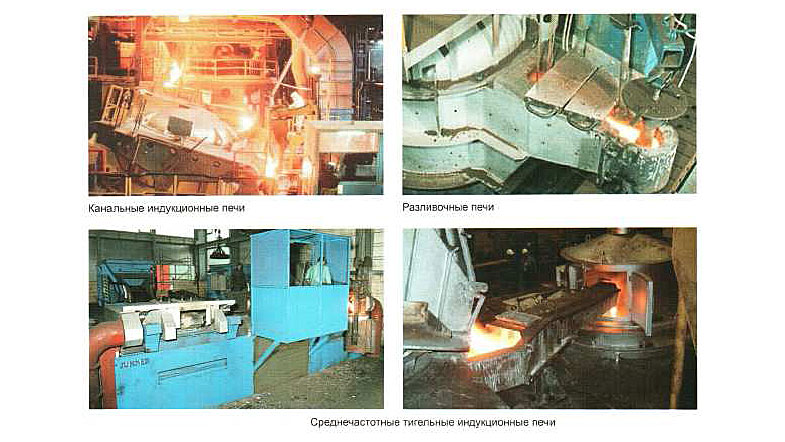

Компания предлагает обширный диапазон индукционных печей для плавки разливки и выдержки различных металлов, включающий:

1. Индукционные печи средней частоты для чугуна и стали
Ассортимент печей средней частоты фирмы OTTO JUNKER обеспечивает проверенную и постоянно совершенствующуюся систему для плавки, подогрева и разливки всех видов металлов.
Техническое развитие высокопроизводительных систем обеспечивается за счет:
  • высокой плотности мощности (до 1000 кВт/т для чугуна или стали);
  • удобства систем для пользователя;
  • высокого уровня автоматизации;
  • широкиго выбора опций для клиентов, дающего возможность выполнения индивидуальных требований конкретных литейных цехов;
  • комплектации дополнительным оборудованием.
Плавильные системы OTTO JUNKER спроектированы для соблюдения всех требуемых норм безопасности по шумам и запыленности и другим требованиям клиентов.
Достоинства печей:
  • высокая мощность плавления;
  • эластичность управления;
  • легкая смена сплава;
  • короткое время запуска, быстрая последовательность нагрева;
  • приспосабливаемость к особенным требованиям техпроцесса;
  • большая эффективность в расходе энергии;
  • компактная конструкция;
  • снижение трудоемкости путем автоматизации процесса плавки;
  • предварительно собранные модули, сокращающие время монтажа печи.
