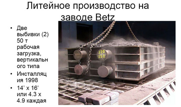

Наиболее распространенной продукцией компании являются двухмассовые высокотактовые вертикальные выбивные решетки. Эти простейшие по своему исполнению двумассовые решетки автоматически перенастраиваются в зависимости от загрузки установки, обеспечивающие точную и должную обработку изделий. Доступны различные стандартные и выполненные под индивидуальные требования размеры установки, конструкция которых позволяет работать с любыми типоразмерами отливок.

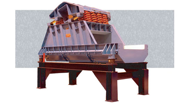

Высокочастотные субрезонансные двухмассовые выбивные решетки пр-ва General Kinematics удаляют формовочную смесь эффективнее и быстрее, при этом значительно сокращается процент боя литья. Производительность и нагрузка не ограничены – индивидуальный инжиниринг.
Выбивные решетки эффективны для разделения формовочной смеси и литья, особенно для отбивания прикипевшей формовочной смеси.
Вибрационные выбивные решетки уменьшают повреждение литья за счет использования уникальной технологии высокочастотной вибрации с малой амплитудой, и силой соударений.
Выбивные решетки потребляют меньше электроэнергии за счет использования естественной субрезонансной частоты колебаний.

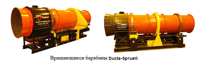

Новая линия вращающихся выбивных барабанов серии DUCTA специально сконструирована для удаления смеси из литниковых систем при производстве отливок из высокопрочного чугуна (DUCTA-CLEAN®), серого и высокопрочного чугуна (DUCTA-SCREEN®). Одновременно обеспечивается отделение литников от отливок. Смесь поступает на виброконвейер и транспортируется к требуемому месту.
