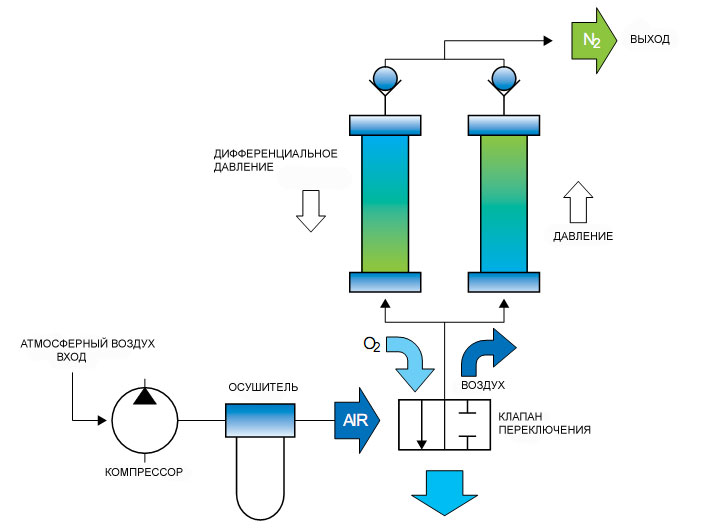

Работа генераторов азота CLAIND основана на технологии PSA(отделение азота от кислорода с адсорбцией последнего), которая на сегодняшний день считается самой верной и надежной технологией сепарации воздуха.
Система PSA защищена международными патентами и используется лишь несколькими компаниями, в число которых входит и CLAIND. Данная технология использует способность активного углеродного сита впитывать кислород из окружающего воздуха для производства азота с чистотой до 99,9995%. Более того, благодаря модульной конструкции установки азот может быть произведен в расходе до сотен кубических метров в час.
В технологии PSA используется двойной слой молекулярного сита (CMS). Каждый слой расположен в одной или нескольких колоннах. Сжатый сухой воздух, очищенный от пыли и влаги, попадает на основание первого «активного» дна и проходит через CMS.
Кислород и прочие газы, присутствующие в воздухе, остаются на сите, в то время как азот проходит сквозь него в сборный бак. Перед насыщением активный слой разгерметизируется, что позволяет накопленным газам выйти в атмосферу, а слою регенерировать.
Процесс повторяется в циклической последовательности.

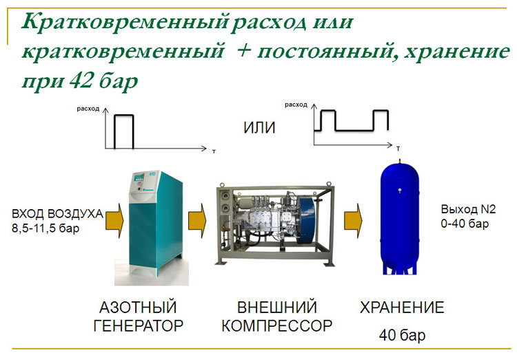

Для функционирования генераторов MAXI, PICO и FLO необходим сжатый газ, который может поступать по распределительным линиям или от компрессора, расположенного рядом с генератором.
При заказе полностью укомплектованной установки компания CLAIND может подобрать подходящий воздушный компрессор для выбранного генератора газа. Генератор может быть установлен на направляющем рельсе, на котором установлены все компоненты: компрессор, генератор азота, бак со сжатым воздухом, баки для хранения азота, сухая градирня и т. д.
